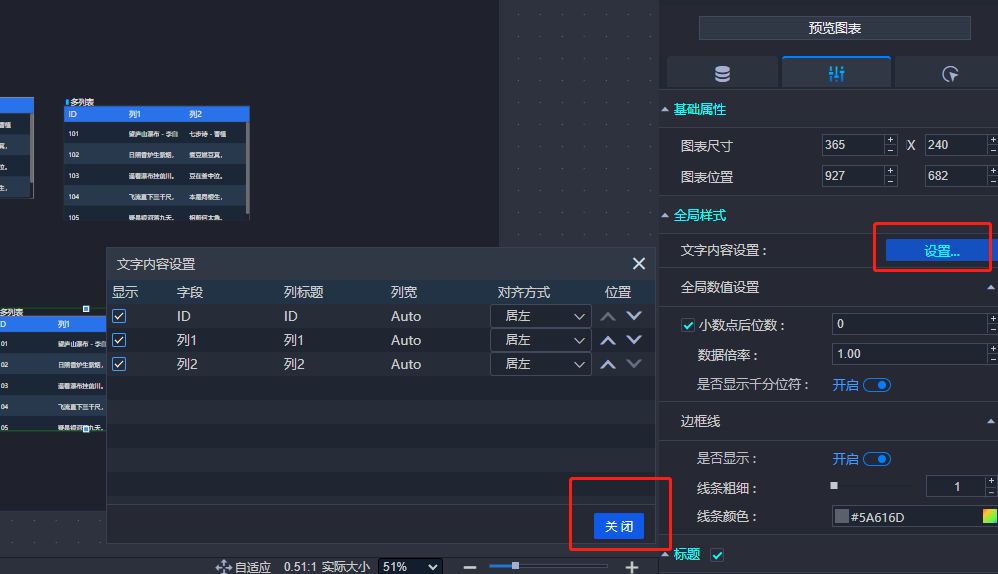

  • 多列表无法显示数据是怎么回事?
  • Z zhangyu
    您可以如图,点击文字设置显示数据
    1.选择多列表,选择文字内容设置,点击设置
    2.不用修改任何内容,点击关闭,多列表就会出现您想要的数据
