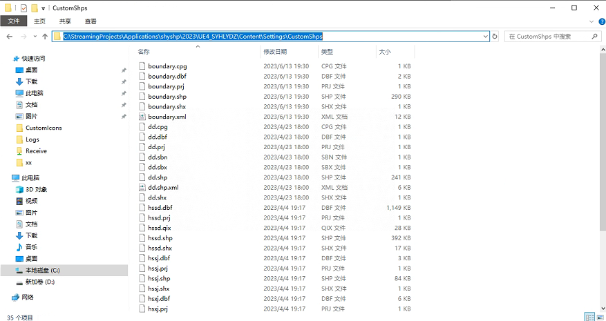

  • 在流场景想添加shp文件的话,shp数据要怎么配置啊?
  • Z zhangyu
    需要将文件放到CustomShps目录下,使用api调用直接将shpPath属性值设为shp文件的名称,要注意路径不能有中文。

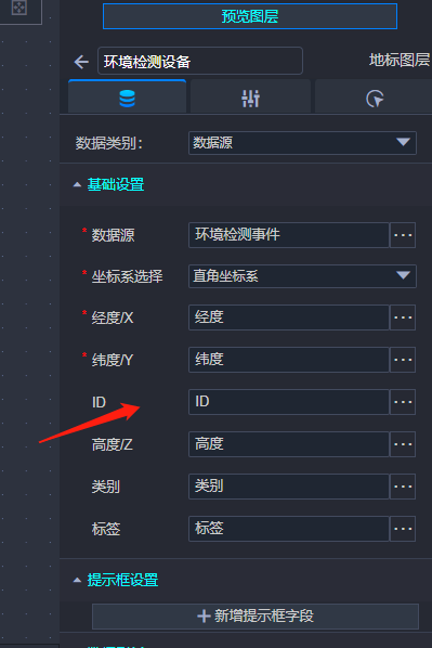

  • 想问一下我绑定ID后,预览就会卡死 是什么原因呢?
  • Z zhangyu
    您好,您添加的是地标图层,地标图层的数据里面,ID是不能重复的,如果有重复,就会导致场景卡死

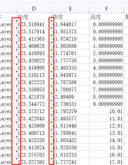

  • 在应用编辑器里面,添加了Excel数据表格,但是为什么预览的时候,没有显示数据呢?无法调用数据?
  • Z zhangyu
    在应用编辑器中,如果上传数据表格,表格的格式最好是xlsx格式,然后上传后,需要注意数据不要选择“文本”

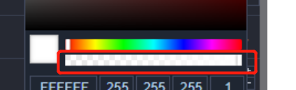

  • 应用编辑器里面,图片按钮修改颜色,这两边的两个小箭头是做什么的?
  • Z zhangyu
    上面的两个小箭头,分别是您要选择渐变的两个颜色,然后下面这里,是两个颜色具体的深浅,例如点击左边,再修改下面,点击确定后,右边的颜色就不会变,反之点击右边,左边不会变;如果颜色选透明度的话小箭头就没有了。

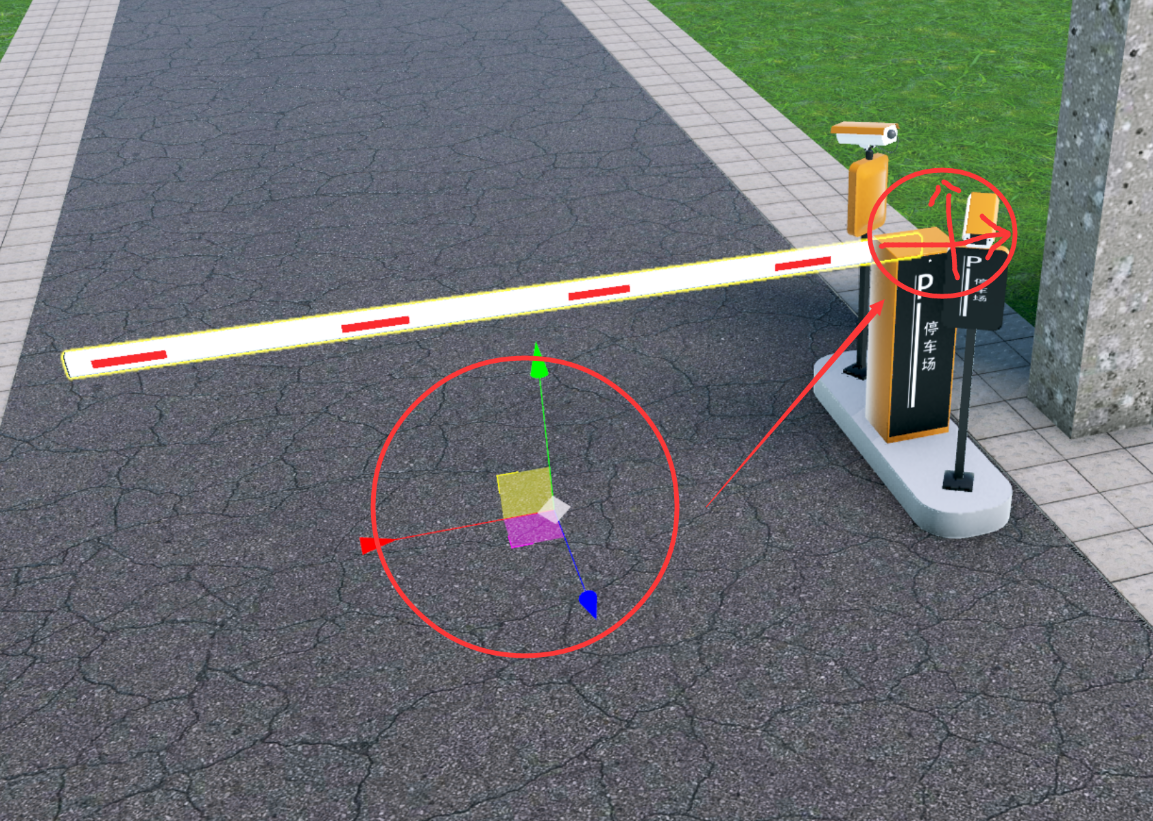

  • 闸机抬杆动作是按照轴心来做的旋转 但是导出模型时是将坐标轴归物体中心点导出的,导致现在无法做正常的抬杆动作,现在有办法解决这个问题吗?
  • Z zhangyu
    您好,这个重新在三维软件里,把原始模型的轴心调整正确,然后到图观-对象设置面板,找到小区底座,点击三个点-点击更新模型就可以了,需要运动的模型需要把轴心点放到模型的旋转点的
