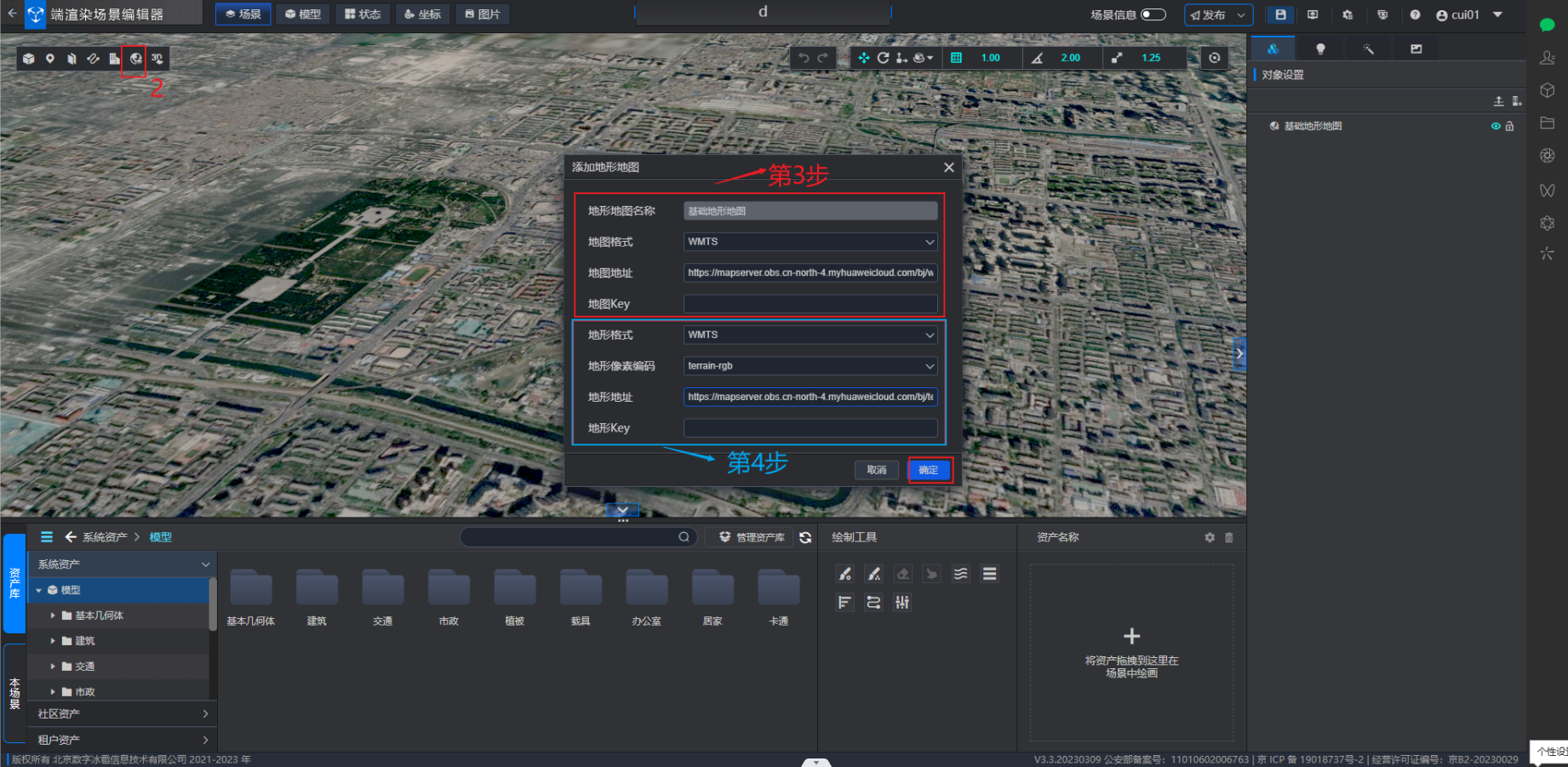

    • 图观端渲染场景编辑器支持添加WMTS或TMS格式的地形地图,以便在场景中进行地图底图或其他基于切片的数据展示。

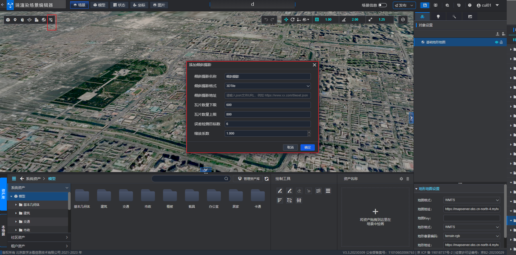

    • 也支持添加3DTile倾斜摄影。

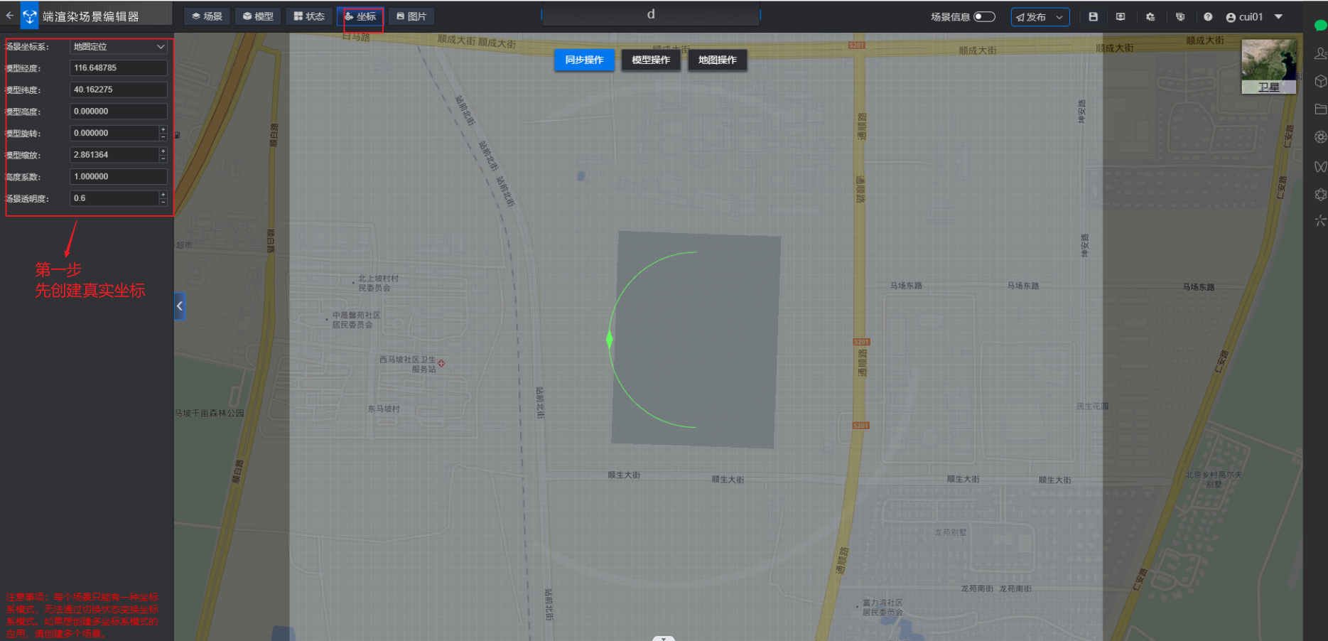

    地形地图操作流程:
    1. 首先在图观场景编辑器-坐标(匹配真实地理位置坐标)
    1. 然后再添加地形地图
    倾斜摄影添加:
    将osgb数据通过OSGBLab或Cesiumlab或SuperMap将数据转换为b3dm格式,生成3DTile链接,然后在图观端渲染场景编辑器添加即可
